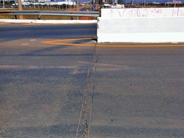

Expresso DF ainda apresenta muitas falhas
Há ônibus rodando irregularmente, sem selo do DFTrans. Rachaduras em pistas preocupam usuários
Mesmo ainda em fase de testes, o novo sistema de transporte urbano (BRT) recém-implementado em Santa Maria e Gama já acumula reclamações. A principal queixa dos usuários é demora para pegar o veículo. E a situação pode se agravar caso o DFTrans retire de circulação 16 dos 30 ônibus que fazem o trajeto entre as cidades e o Plano Piloto. Eles têm um problema em comum: não passaram pela vistoria do órgão fiscalizador.

Fissuras em obras levantam dúvidas
Recém-inaugurados, os viadutos do Expresso DF de Santa Maria e do Gama já apresentam problemas. Fissuras, que cortam as pistas de uma ponta a outra, assustaram usuários e motoristas dos ônibus, que fotografaram as falhas e divulgaram nas redes sociais. E elas não se restringem ao asfalto. No viaduto do Gama, as paredes também apresentam rachaduras.
Um motorista da Pioneira, empresa que opera o BRT, afirma que os funcionários receberam uma orientação para transitar a, no máximo, 35km/h sobre o viaduto, em função das fissuras. “Disseram que os viadutos vão ser avaliados pelo pessoal da engenharia, mas que, até lá, por medida de segurança, devemos trafegar em velocidade reduzida. E essa é uma recomendação específica para os viadutos de Santa Maria e do Gama”, diz.
O advogado Marcos Gabriel, 27, já havia percebido que os motoristas reduzem a velocidade nos viadutos. “Mas não imaginava que poderia ser em função de rachaduras. Agora estou preocupado”, diz.
De acordo com o engenheiro Dikran Berberian, especialista em problemas estruturais em edificações, é provável que a fissura possa ser oriunda de uma dilatação térmica natural. “A possibilidade de desabamento ou comprometimento severo da estrutura é pequena”, assegura, ressaltando que o local precisa passar por avaliação.

Acho que essas rachaduras apareceram devido a dilatação do material utilizado, como informado na matéria.

E as Rachaduras da EPTG tiveram que refazer quase tudo novamente, os erros de Projeto no escoamento da Água, não foram poucos os erros na EPTG e já estão falando do Expresso DF Sul, a obra ainda está na garantia e qualquer erro será reparado

O povo preocupado com rachaduras? O povo deveria se preocupar com a qualidade do serviço. E rachaduras? Iguais a que aparecem na foto, isso é natural de qualquer obras. Vejo que são rachadura de milimetros. Seria ameaçadoras se fossem maiores. Isso é efeito da dilatação, pura e simplesmente.
Não é puro e simples, a dilatação do concreto é perfeitamente previsível e controlável, se rachou é por que foi mal feito. Para isso existem juntas de dilatação.
E uma rachadura de milímetros permite a entrada de água que atinge a armadura que entra em oxidação e incha, fazendo o resto do concreto se romper.
Puro e simples serviço mal feito.
Mas como disse o Mamute, a obra esta na garantia, o concreto deve ser quebrado e o serviço refeito.

Rachaduras em viaduto do Expresso DF no Gama serão reparadas, diz DER
Órgão afirma que não há falha na estrutura da via nem risco de acidente Construtora vai instalar junta plástica para corrigir a rachadura, diz DER.
Foto: Isabella Formiga/G1 DF
Fissura em viaduto do Expresso DF, na altura da UnB no Gama
O Departamento de Estradas de Rodagem (DER) do Distrito Federal informou nesta quarta-feira (30) que vai concluir até o fim de agosto o reparo das rachaduras no viaduto do Expresso DF, na altura da Universidade de Brasília (UnB), no Gama. Segundo o órgão, as fissuras não apresentam falhas estruturais nem representam risco de acidentes.
Na última semana, várias imagens registradas por passageiros circularam nas redes sociais com alerta à população sobre riscos de acidentes no local. Alguns usuários fizeram referência ao caso do Viaduto Guararapes, que caiu e matou duas pessoas em Belo Horizonte.
De acordo com o DER, as rachaduras ocorrem devido às diferenças quanto à dilatação e à contração entre os materiais que compõem o viaduto e o aterro.
O órgão informou que a construtora responsável pelas obras do Expresso DF vai implantar uma junta plástica para corrigir as fissuras. A previsão é que os trabalhos sejam concluídos até 28 de agosto.
